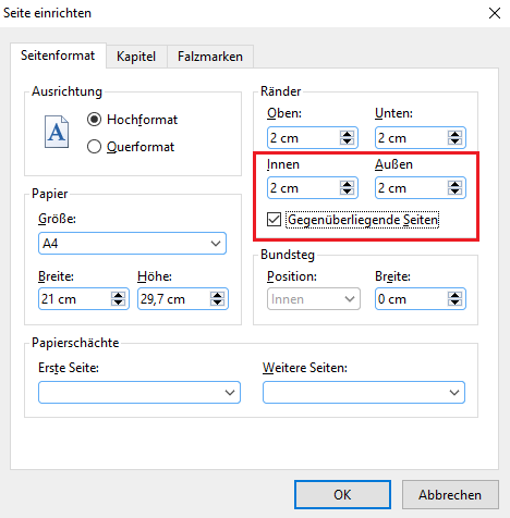

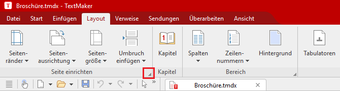

Rufen Sie in TextMaker die Seiteneinrichtung auf, indem Sie auf das kleine Symbol in der Sektion „Seite einrichten“ auf dem Ribbon-Tab „Layout“ klicken:
Im Dialogfenster Seite einrichten aktivieren Sie die Option „Gegenüberliegende Seiten“. Außerdem stellen Sie den Außenrand breiter ein als den Innenrand (Faustregel: eineinhalb- bis zweimal so breit):
Es empfiehlt sich, die Papiergröße auf A4 zu belassen. Wählen Sie nicht die Wunschgröße des fertigen Booklets (hier also DIN A5).
Denken Sie daran, dass die Seiten beim Ausdruck auf die Hälfte verkleinert werden, und wählen Sie Schriftgröße, Zeilenabstand und Seitenränder entsprechend groß.

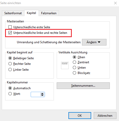

Wenn Seitenzahlen am äußeren Rand der Seiten stehen sollen, rufen Sie Layout | Kapitel auf und setzen unter „Masterseiten“ bei „Unterschiedliche linke und rechte Seiten“ einen Haken:

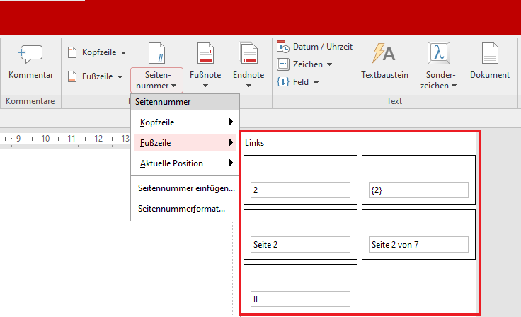

Anschließend gehen Sie zur ersten Seite Ihres Dokuments und klicken auf das Pfeilchen des Befehls Einfügen | Seitennummer. In der sich nun öffnenden Liste gehen Sie zu Fußzeile und wählen eine der Vorlagen aus der Gruppe Außen:
Als Ergebnis sollten Sie nun ein Dokument erhalten, in dem die Seitennummer auf geraden Seiten links und auf ungeraden Seiten rechts erscheint.

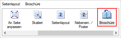

Wenn Ihr Druckertreiber keinen Broschürendruck unterstützt, hilft folgender Umweg: Exportieren Sie Ihr Dokument als PDF (Datei | PDF-Export). Öffnen Sie die PDF-Datei anschließend mit dem Adobe Reader. (Wenn Sie den Adobe Reader noch nicht haben, können Sie ihn kostenlos von der Adobe-Website herunterladen.) Rufen Sie in Adobe Reader Datei > Drucken auf, und es öffnet sich der Adobe-Druckdialog.
Klicken Sie dort auf „Broschüre“:
Ein besonderer Vorzug des Adobe-Druckdialogs ist die Vorschaufunktion. Mit dieser können Sie ohne Probedrucke prüfen, ob das Ergebnis Ihren Vorstellungen entspricht, und gegebenenfalls die Einstellungen anpassen.
