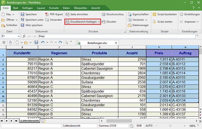

Druckbereich
Wenn Sie in PlanMaker den Befehl „Drucken“ auswählen, wird standardmäßig stets das komplette Arbeitsblatt ausgedruckt (leere Zellen ausgenommen).
Wie verfahren Sie aber, wenn Sie stattdessen nur einen Teil einer Tabelle ausdrucken möchten? Ganz einfach: Sie definieren einen Druckbereich. Beim Drucken des Arbeitsblatts werden dann ausschließlich jene Zellen ausgegeben, die sich innerhalb dieses Druckbereichs befinden. Der Rest wird nicht mit ausgedruckt.
Der Druckbereich kann für jedes Arbeitsblatt einer Tabelle gesondert angegeben werden. Sie können ihn ganz komfortabel direkt in Ihrem Arbeitsblatt auswählen: Markieren Sie dazu einfach den gewünschten Bereich und rufen Sie Datei | Druckbereich festlegen auf:
Im obigen Beispiel würde also nur der Bereich zwischen Zelle F1 und Zelle G11 ausgedruckt werden.
Tipp: Wenn Sie einen Druckbereich festgelegt haben, zwischendurch aber doch einmal das komplette Arbeitsblatt ausdrucken möchten, aktiveren Sie die Option „Druckbereich ignorieren“ im Drucken-Dialogfenster.

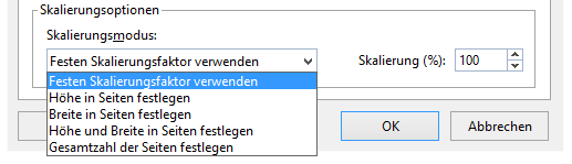

Skalierungsmodus
Sie kennen sicher das Problem: Beim Ausdruck einer Tabelle merkt man, dass eine einzelne Spalte auf Blatt 2 ausgedruckt wird. Das ist nicht nur Papierverschwendung, sondern der Leser verliert auch leicht den Überblick.
Die Lösung: Skalieren Sie den Ausdruck. Wenn er bei 100% Größe nicht passt, passt er vielleicht bei 98% oder 95%. Die minimal kleinere Schriftgröße fällt beim Lesen kaum auf.
Um festzulegen, wie der Inhalt eines Arbeitsblattes beim Ausdruck skaliert werden soll, stehen Ihnen in PlanMaker fünf verschiedene Skalierungsmodi zur Verfügung:
Die Standardeinstellung ist ein fester Skalierungsfaktor von 100%, sprich: Die im Arbeitsblatt definierten Spaltenbreiten und Zeilenhöhen werden 1:1 auf den Ausdruck übertragen.
Sollten hierbei Spalten ungewollt auf mehrere Seiten verteilt werden, können Sie dies ganz leicht verhindern. Wählen Sie einfach unter Datei | Seite einrichten | Optionen | Skalierungsmodus „Breite in Seiten festlegen“ aus und geben Sie als Breite genau eine Seite vor:
Auf diese Weise können auch Tabellenblätter mit vielen Spalten komfortabel und passgenau auf die Breite einer Seite gedruckt werden – die Höhe des Ausdrucks (und damit die Zahl der Seiten) passt sich entsprechend der Zeilenanzahl und -höhe an.
Analog dazu können Sie verfahren, um Tabellen mit vielen Zeilen auf einer gewünschten Anzahl Seiten auszudrucken. Wählen Sie dazu im Dropdown-Menü „Skalierungsmodus“ einfach „Höhe in Seiten festlegen“.
Möchten Sie ganz sicher gehen, dass Ihre Tabelle exakt auf eine Seite gedruckt wird, können Sie den Skalierungsmodus „Gesamtzahl der Seiten festlegen“ wählen und im Eingabefeld für die Seitenanzahl den Wert 1 eintragen.
Bitte beachten Sie, dass der Skalierungsmodus, je nachdem, ob ein Druckbereich definiert ist oder nicht, entweder auf diesen oder auf das gesamte Arbeitsblatt angewendet wird. Unabhängig vom gewählten Skalierungsmodus beträgt die minimale Vergrößerungsstufe 20%, während die maximale Vergrößerungsstufe bei 200% liegt.
