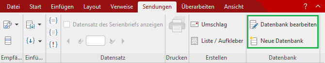

Geöffnet wird dieses Datenbankmodul, sobald Sie einen der beiden Befehle auf der Ribbonkarte Sendungen in der Gruppe Datenbank aufrufen. Mit dem Befehl Datenbank bearbeiten bearbeiten Sie eine bestehende Datenbank, mit dem Befehl Neue Datenbank legen Sie eine neue Datenbank an.

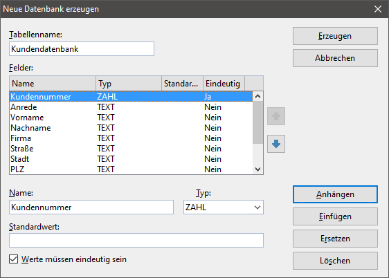

Beim Anlegen einer neuen Datenbank sind nach der Vergabe des Datenbanknamens zuerst eine Tabelle und deren Felder zu definieren. Jedes Feld erhält einen Namen und einen Feldtyp. Des Weiteren können Sie mit dem „Standardwert“ festlegen, dass ein Feld beim Anhängen eines neuen Datensatzes automatisch mit einem bestimmten Wert vorbefüllt wird. Zusätzlich gibt es noch die Option “Werte müssen eindeutig sein”. Diese empfiehlt sich für Felder wie Kundennummern oder Fußnotenkennungen, bei denen es keine Dopplungen geben darf.
In den meisten Fällen ist der Typ „TEXT“ die beste Wahl – selbst für Postleitzahlen und Telefonnummern, die man eher als Zahlen vermuten würde. Denn wenn man Postleitzahlen als Ganzzahl definiert, würde die Datenbank alle führenden Nullen entfernen, und bei Telefonnummern ließen sich weder Bindestriche, Pluszeichen noch Querstriche einfügen. Bei Kundennummern hingegen ist der Typ „GANZZAHL“ sinnvoll.
Tippfehler korrigieren Sie, indem Sie auf den Eintrag klicken, die nötigen Feldwerte korrigieren und die Schaltfläche Ersetzen wählen. Die Reihenfolge der Felder lässt sich über die blauen Pfeile neben der Feldliste korrigieren. Nach Abschluss der Eingaben legt die Schaltfläche Erzeugen die gewünschte Datenbank an.

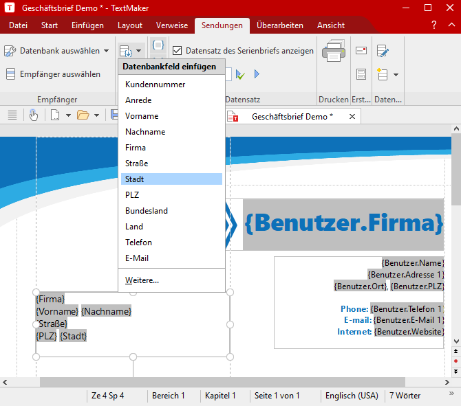

Um die Felder aus der Datenbank in einem Dokument wie z. B. einem Serienbrief anzeigen zu können, muss die Datenbank diesem Dokument zuerst zugeordnet werden.
Soll ein Serienbrief auf eine Adressdatenbank zugreifen, wählen Sie zuerst über Sendungen | Gruppe Empfänger | Datenbank auswählen mit dem Befehl Vorhandene Datenbank verwenden Ihre Adressdatenbank aus. Platzieren Sie dann den Cursor an den gewünschten Stellen im Dokument und wählen Sie die passenden Felder über Sendungen | Gruppe Einfügen | Datenbankfeld aus.
Serienbriefe gestalten
Bei Serienbriefen zeigt das Dokument anstelle der Datenbankinhalte zunächst nur die Feldnamen in geschweiften Klammern an: {NAME1}, {NAME2} usw. Um die Datenbankfelder optisch hervorzuheben, stellt die Ribbonkarte Sendungen in der Gruppe Felder die Schaltfläche Feldschattierung bereit.
Um in TextMaker anstelle der Felder die Namen der Datenbankeinträge anzuzeigen, aktivieren Sie zuerst unter Sendungen | Gruppe Datensatz die Option Datensatz des Serienbriefs anzeigen. Daraufhin können Sie mit der Schaltfläche Feldname in der Gruppe Felder zwischen den beiden Anzeigen umschalten.
Der Befehl Empfänger auswählen unter Sendungen | Gruppe Empfänger öffnet das Datenbankmodul. Hier können Sie auswählen, den Serienbrief nur an bestimmte Empfänger zu senden. Die Schaltfläche Sendungen | Gruppe Drucken | Serienbrief führt schließlich direkt zum Druckdialog.
