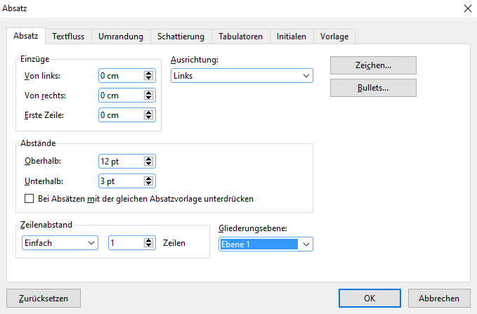

Auf der Registerkarte Vorlage des Dialogfensters Absatz lassen sich auch Vererbungsoptionen einstellen. Wenn Sie die Absatzvorlage „Überschrift 1“ anpassen, werden Sie feststellen, dass die anderen Überschriften deren Schriftart übernehmen. Das liegt daran, dass sie Eigenschaften voneinander erben. Im Tab „Vorlage“ können Sie sowohl Vererbungsregeln („Basierend auf“) festlegen als auch definieren, welches Format der darauffolgende Absatz besitzen soll. Das ist beispielsweise praktisch, um eine Vorlage „Normal mit Initial“ einzurichten und dann festzulegen, dass der folgende Absatz immer „Normal“ sein soll. Als Nächstes können Sie Ihre Überschriften-Vorlagen so anpassen, dass der folgende Absatz stets „Normal mit Initial“ ist – und voilà, TextMaker schaltet nach jeder Überschrift automatisch zur gewünschten Vorlage um, während Sie unbesorgt weiterschreiben.

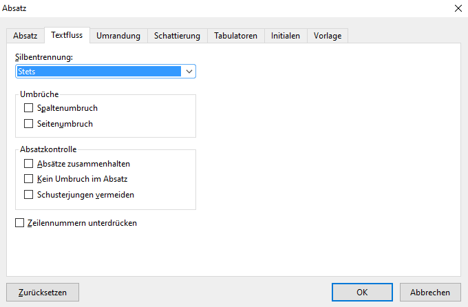

Die richtige Formatierung der Überschriften kann viel Kummer ersparen. Ist beispielsweise Seitenumbruch auf dem Textfluss-Reiter des Absatz-Dialogs aktiv, stellt das sicher, dass eine Überschrift 1 immer eine neue Seite beginnt. Die Einstellung Absätze zusammenhalten auf dem gleichen Reiter sorgt dafür, dass eine Überschrift nie alleine am Ende einer Seite hängen bleibt.
Um Absätze zu Überschriften zu machen, verwenden Sie entweder die Absatzvorlagen in der Seitenleiste, die grünen Pfeile des Ribbontabs Gliederung oder Ihre Tastatur: Alt+1 aktiviert Überschrift 1, Alt+2 die Überschrift 2 usw. Alt+0 macht eine Überschrift wieder zu einem normalen Absatz.

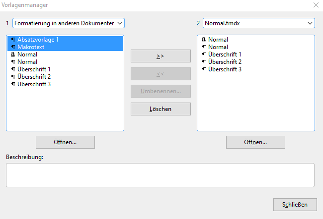

Haben Sie sich die Mühe gemacht, schicke Absatzvorlagen zu definieren, wäre es schade, wenn sie in einem einzigen Dokument gefangen blieben. TextMaker bietet eine bequeme Methode, Absatzvorlagen von einem Dokument in ein anderes zu übertragen: In der Seitenleiste führt das Dropdown-Menü Verwalten zum Dialog Vorlagenmanager.
Sind sowohl Quell- als auch Zieldokument geöffnet, zeigt der Dialog deren Vorlagen direkt im Dialog an. Ist nur ein Dokument geöffnet, lässt sich das zweite Dokument über die Schaltfläche Öffnen unter dem leeren Fenster auswählen. Da beide Seiten des Dialogs über eine Öffnen-Schaltfläche verfügen, lassen sich Vorlagen auch zwischen beliebigen Dokumenten übertragen.
Vorlagen verwalten
Um die im aktuellen Dokument definierten Vorlagen für alle künftigen Dokumente festzulegen, können Sie die Formatierungen in die Standardvorlage Normal.tmvx in Ihrem Dokumentenordner übertragen (%userprofile%\Dokumente\SoftMaker\TextMaker NX templates\Deutsch). Sollen die Formatierungen hingegen nur für bestimmte Arten von Dokumenten gelten, speichern Sie Ihr Dokument als neue TMVX-Vorlage (Datei | Speichern unter, Dateityp „Dokumentvorlage“). Anschließend steht die Vorlage unter Datei | Neu | Weitere zur Verfügung.

Danke für den Beitrag. Ich hatte TextMaker nebenbei geöffnet und alles nachvollzogen.
Allerdings verstehe ich den Vorlagenmanager nicht so richtig. Beispiel: Ich habe ein Dokument, welches ohne großartige Absatzvorlagen daherkommt. Dieses möchte ich nun korrigieren. Dann muss ich also zuerst ein Dokument erstellen, in dem alle gewünschten Absatzvorlagen enthalten sind, und dann zieh ich die mit dem Vorlagenmanager rüber? Aber dann müssen die Abs-Vorlagen genau so heißen, oder? Ansonsten muss ich die ja noch mal händisch im korrigierten Text zuweisen. Könnte man da nicht einfacher den vom Dritten erhaltenen Text öffnen und per Hand die Absatzvorlagen hinzufügen? Oder geht es beim Vorlagenmanager darum, dass man bereits eine Datei hat, in dem alles so passt, wie man es möchte, und dann verschiebt man deren Vorlagen aufs neue, zu korrigierende Dokument? Wobei ja wahrscheinlich die Vorlagennamen, z.B. Überschrift 1, anders sein könnten? Die dann per Hand zuweisen? Oder habe ich da einen Denkfehler?
Liebe Grüße
Like Gefällt mir Antworten
20
Gerald Himmelein
5 jahre vor
Richtig, der Vorlagenmanager kann die Stilvorlagen aus einer Datei in eine andere überführen.
Wenn Sie nur ein Dokument formatieren wollen, können Sie die Vorlagen auch direkt in diesem Dokument anlegen und bearbeiten. Sie brauchen den Vorlagenmanager erst dann, wenn Sie diese Formatierungen auf eine andere Datei anwenden wollen. Enthält die Zieldatei bereits Vorlagen mit denselben Namen, werden diese überschrieben und die betreffenden Bereiche bekommen die Formatierung aus dem "Spenderdokument".
Darüber hinaus können Sie mit der Suchen & Ersetzen-Funktion von TextMaker auch Absatz- und Zeichenvorlagen ersetzen, also z. B. kategorisch alle mit "Normal" formatierten Absätze mit dem von Ihnen definierten Format "Absatz" formatieren. (Suchen und Ersetzen > Ersetzen > Format > Absatzvorlage...) Das erspart Ihnen die manuelle Umstellung.
Bitte beachten: Die Such/Ersetzen-Felder bleiben dabei leer; Sie sehen in der Zeile darunter hinter "Format: Vorlage ...", was Sie ersetzen.
